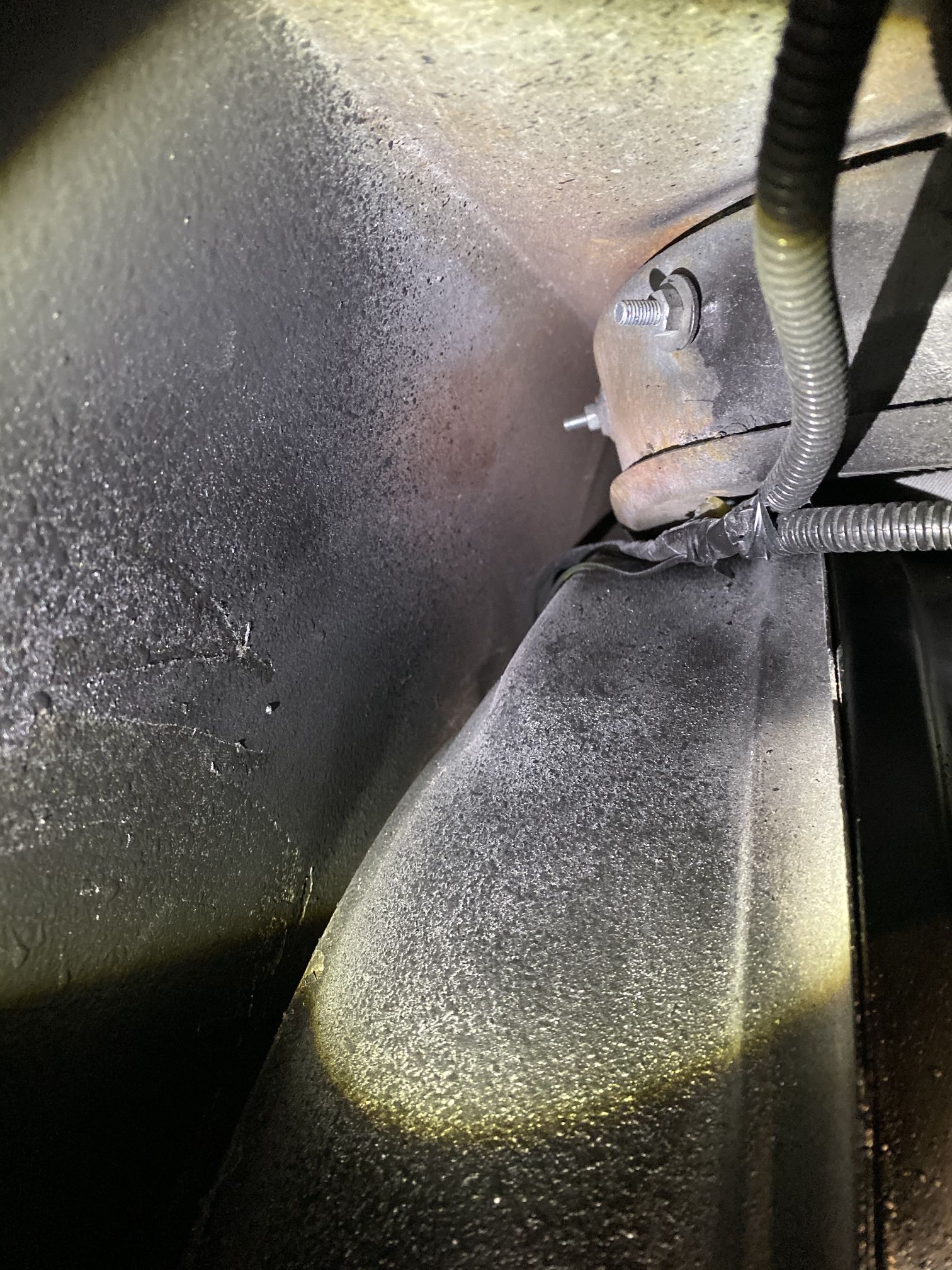

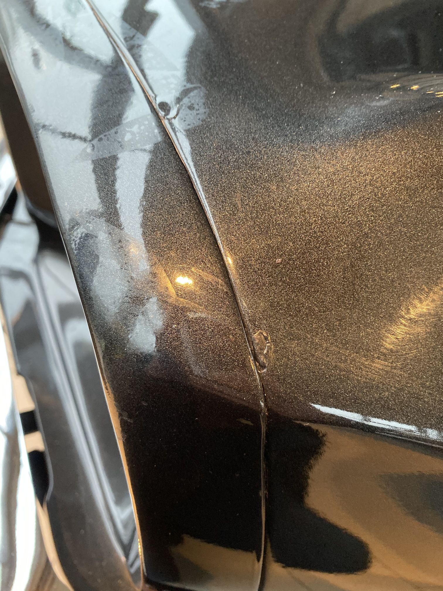

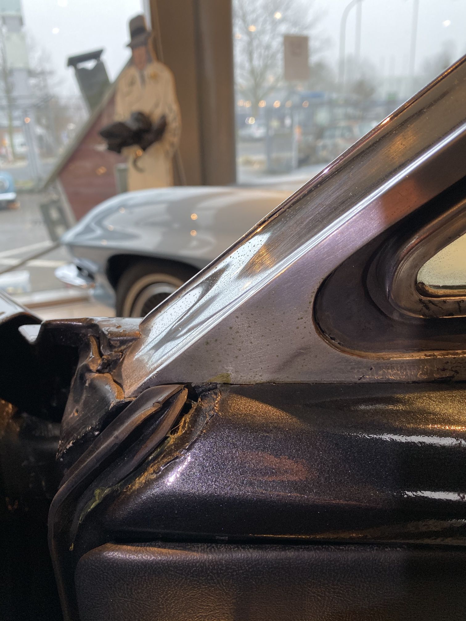

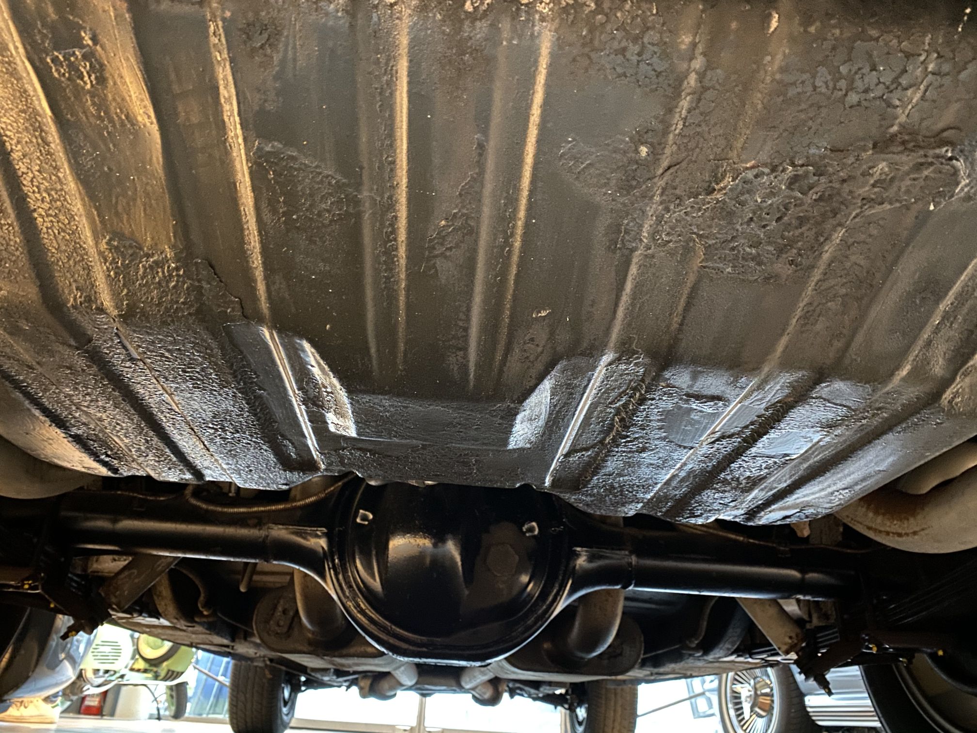

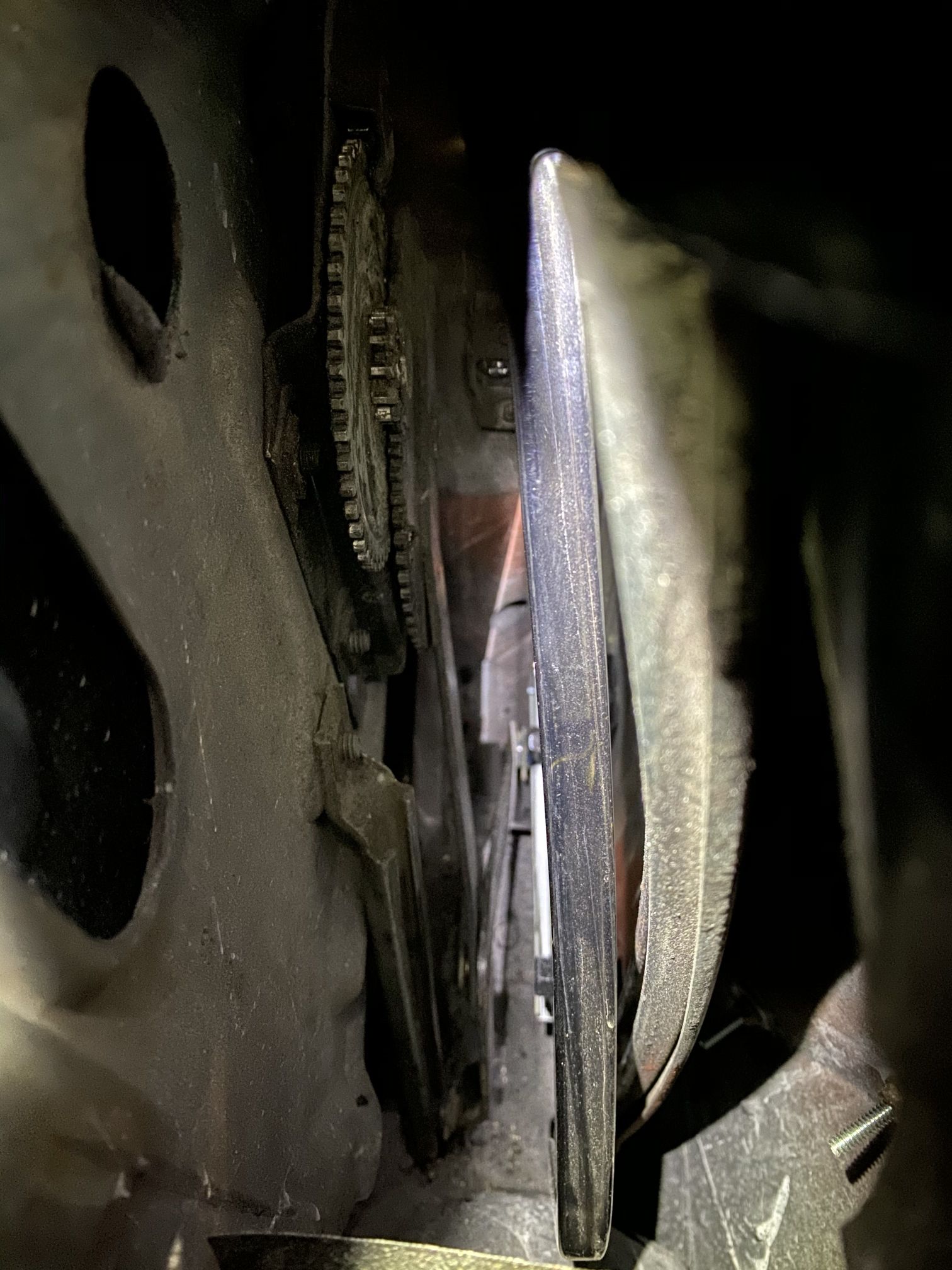

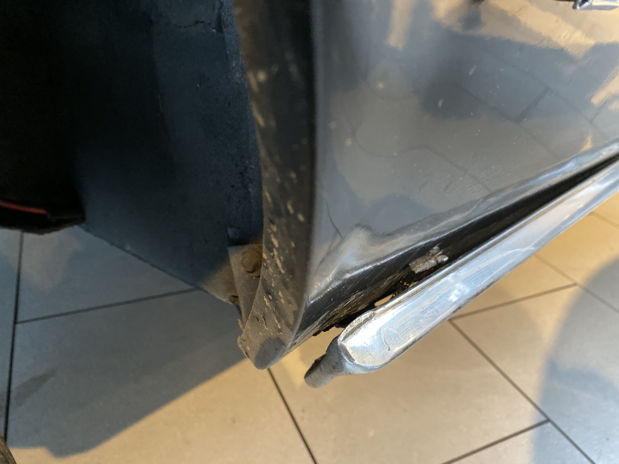

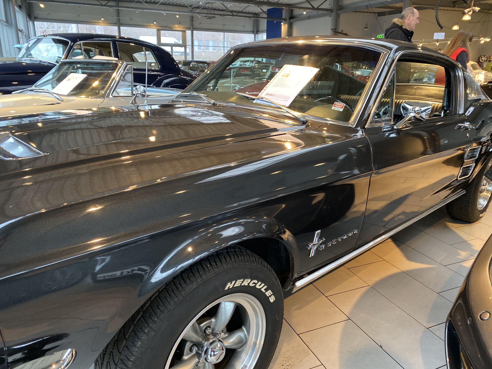

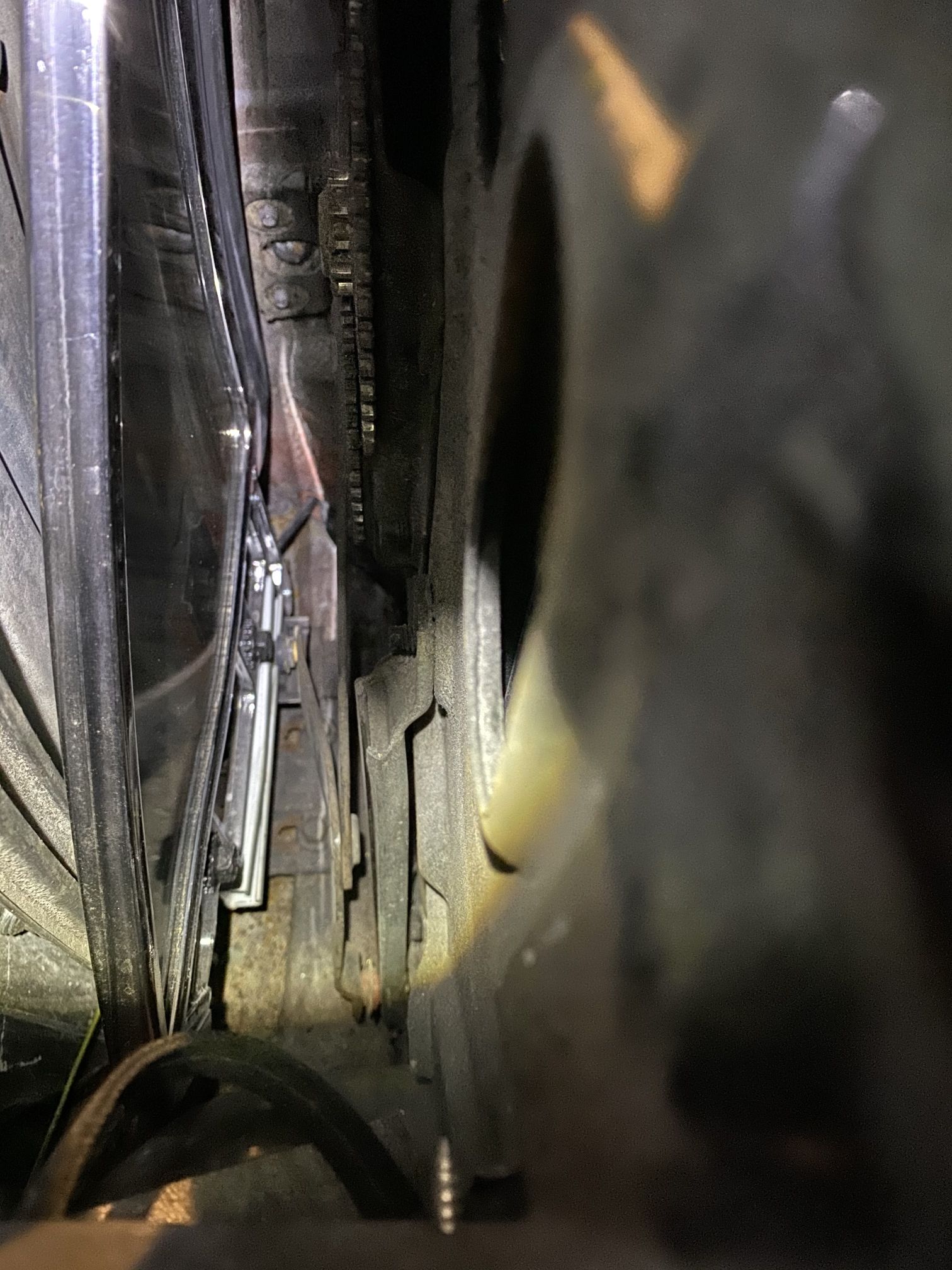

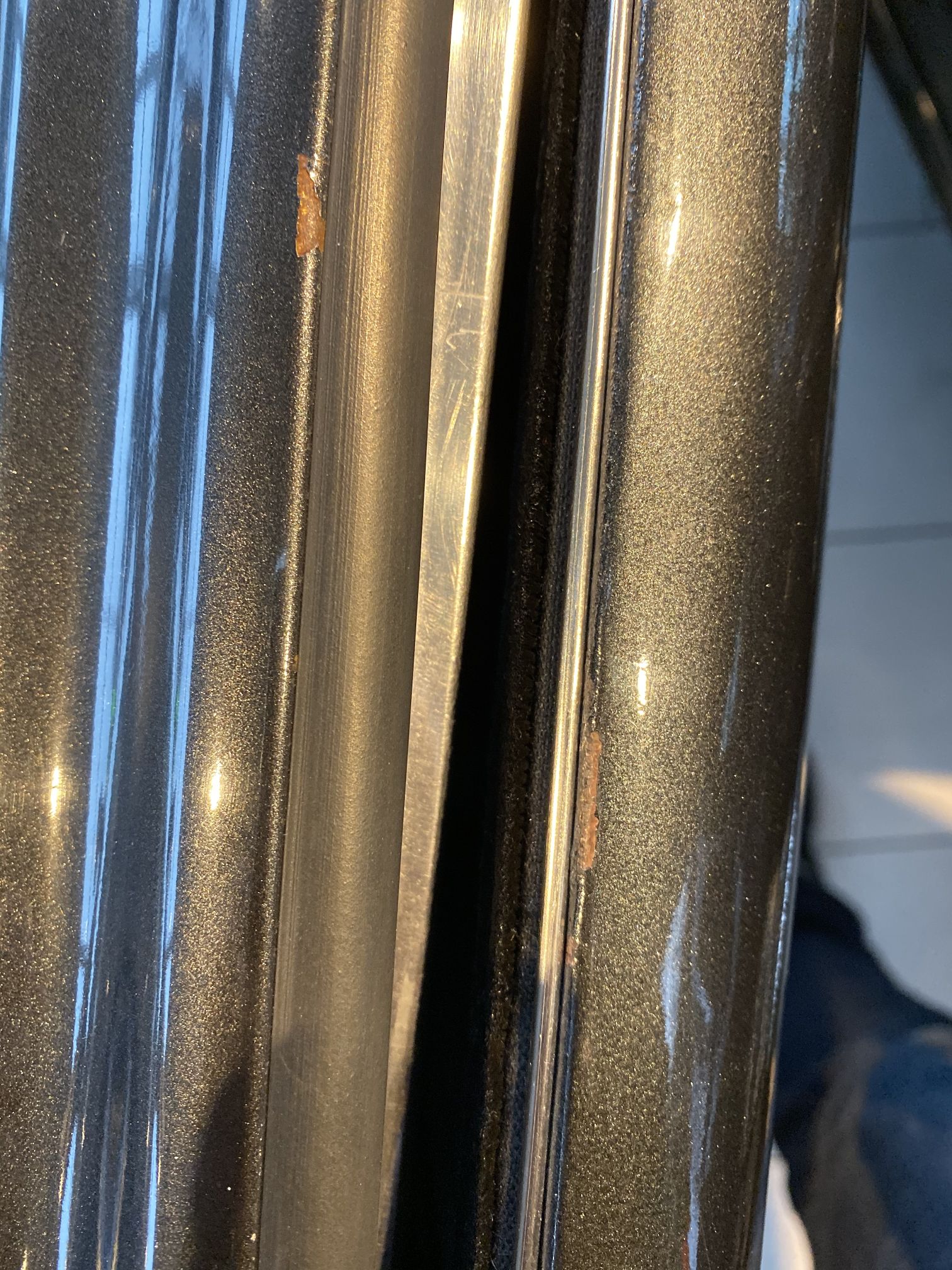

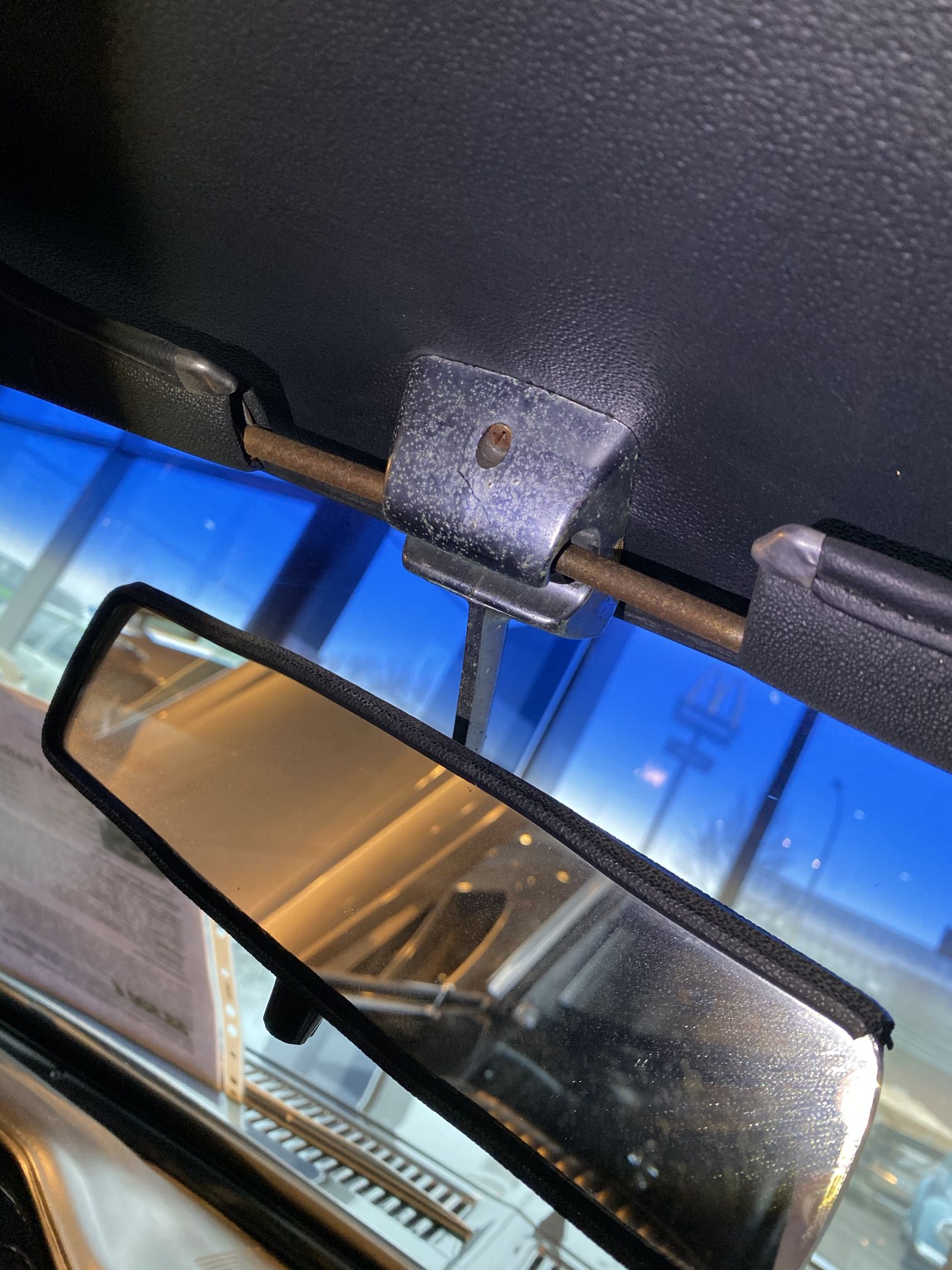

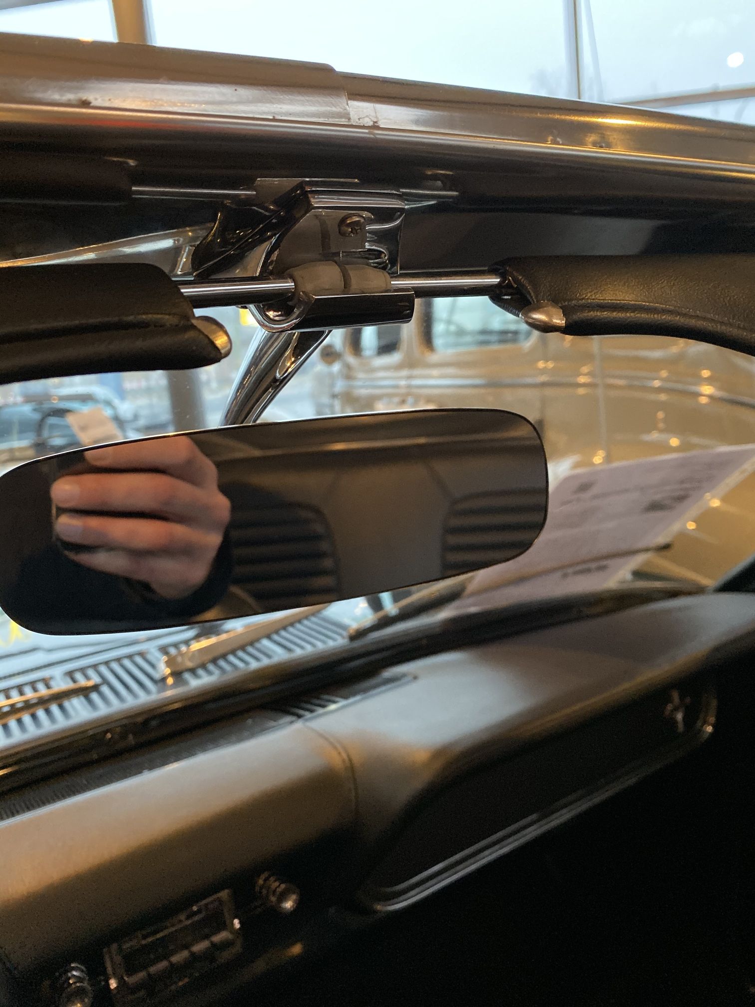

Gestern hatte ich die Freude Michael Fröhlich in Mettmann zu besuchen. Ein sehr unterhaltsamer und sicher auch im positiven Sinne exzentrischer Händler mit Fahrzeugen aller Art.
Der Verkaufsraum ist absolut sehenswert, nur leider war der 67er Fastback mal wieder nicht nach meinen Vorstellungen - insbesondere vor dem Hintergrund des Preises.
58.500.- Euro sind schon mal ne Hausnummer. Das sorgt (zumindest bei mir) für eine gewisse Erwartungshaltung.

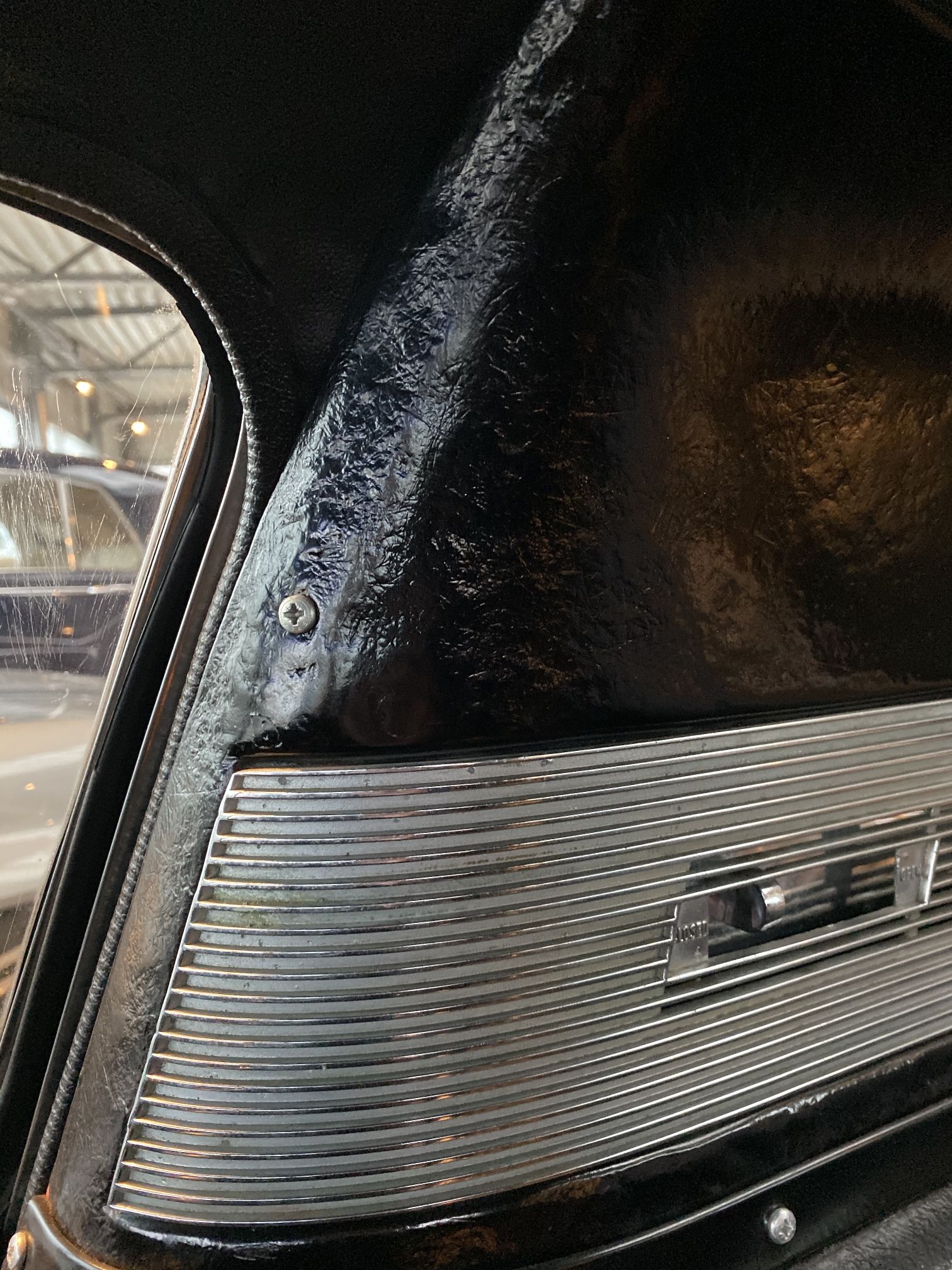

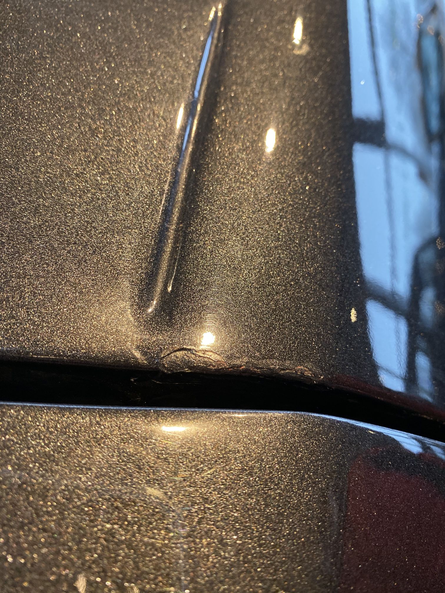

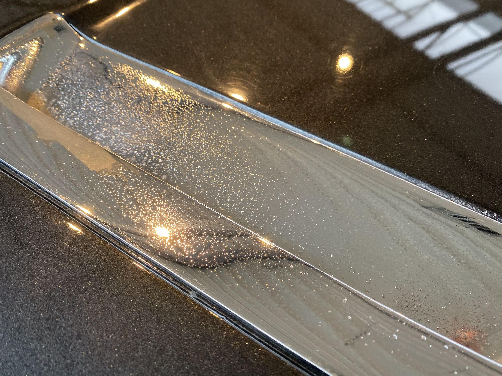

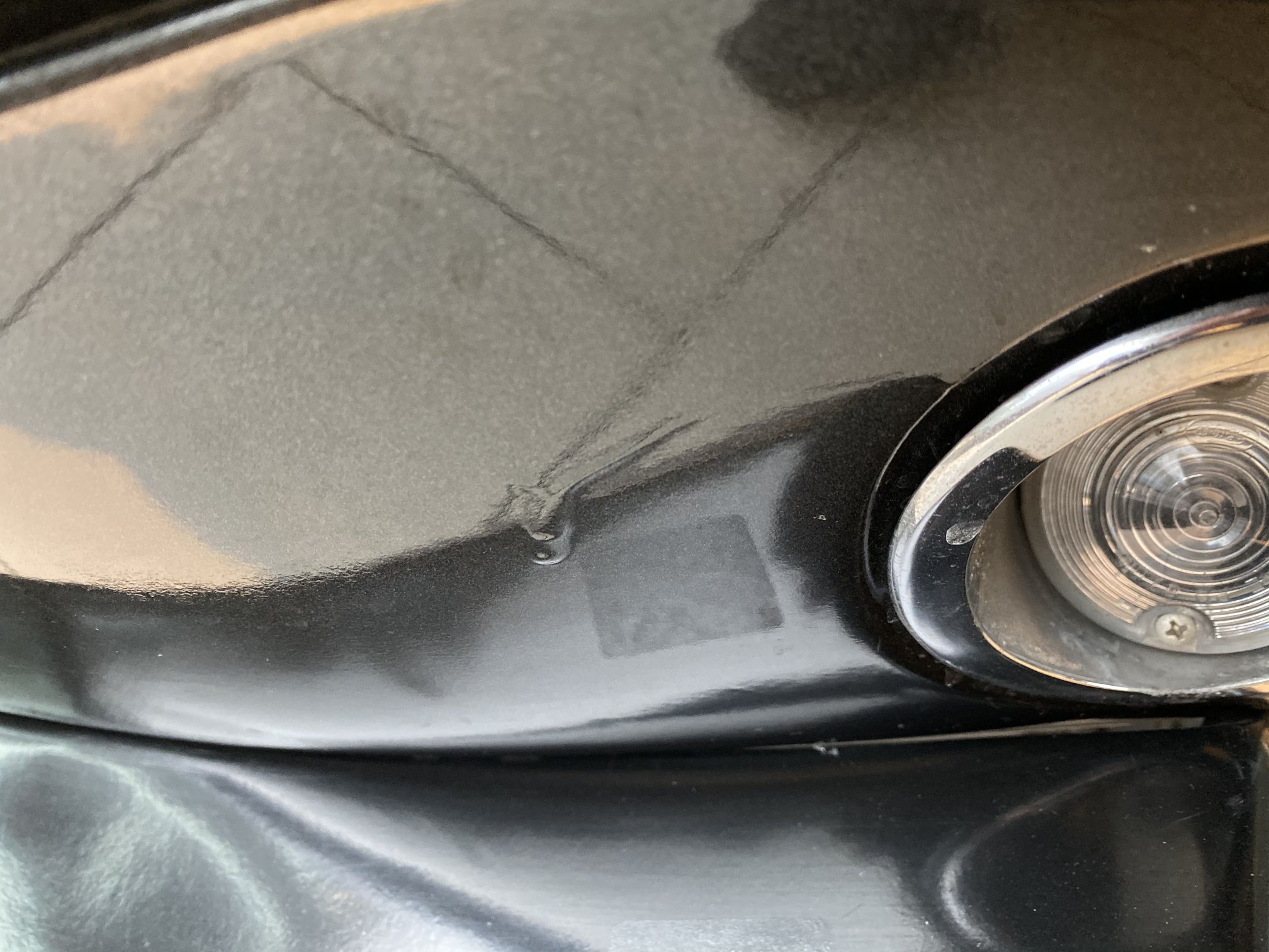

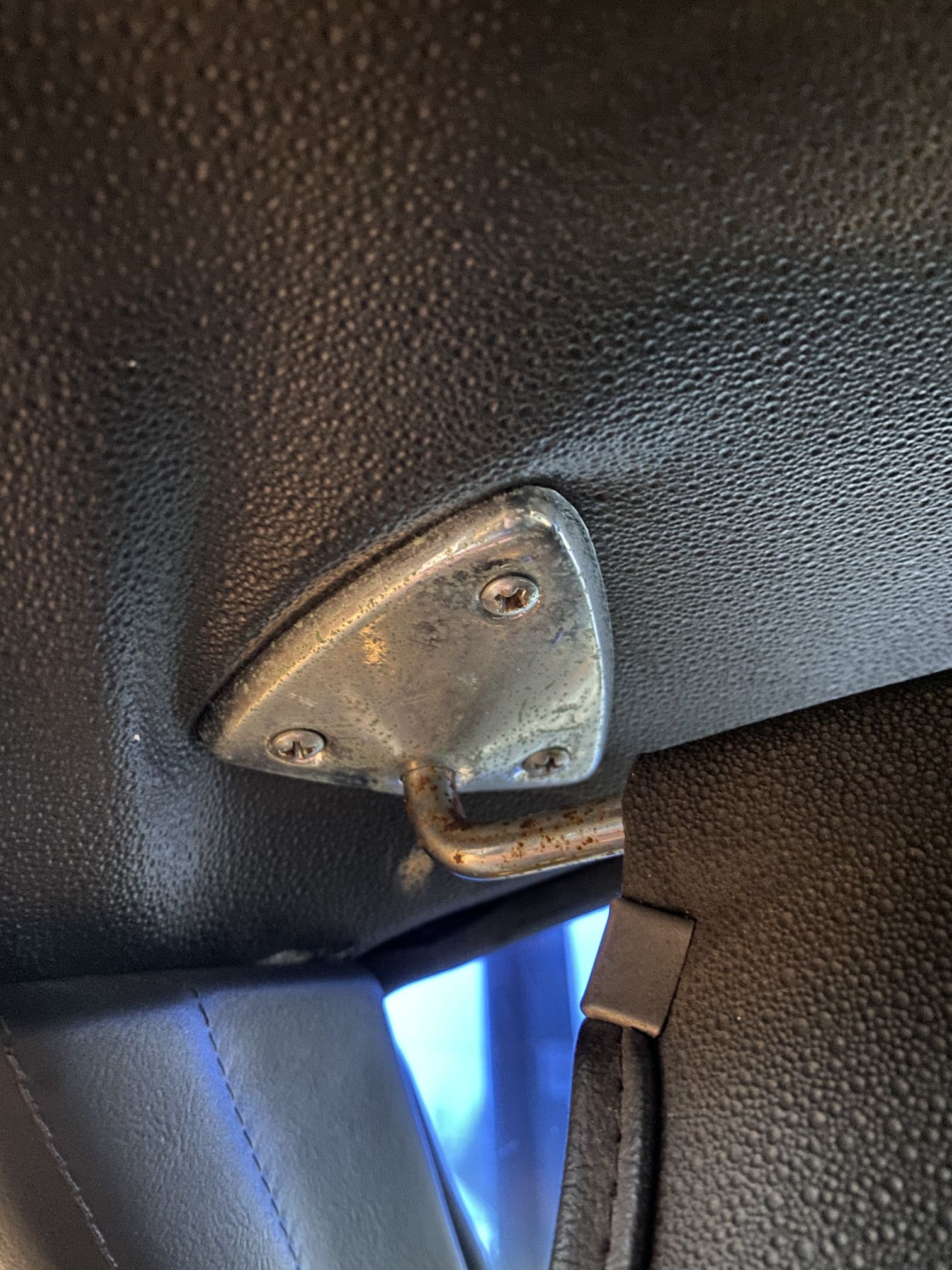

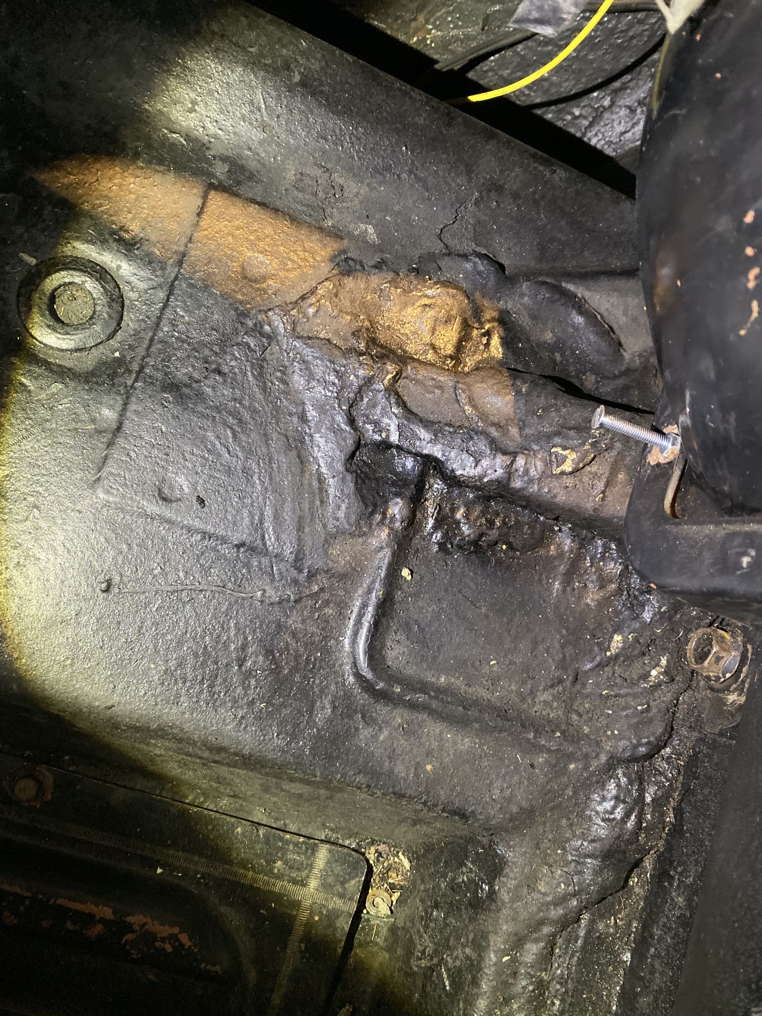

Für alle die sich hier auch ein wenig orientieren die Fotos der Schwachstellen, welche mich persönlich bewegt haben von einem Kauf Abstand zu nehmen.
Vielleicht spart das dem einen oder anderen den Weg nach Mettmann.... Okido

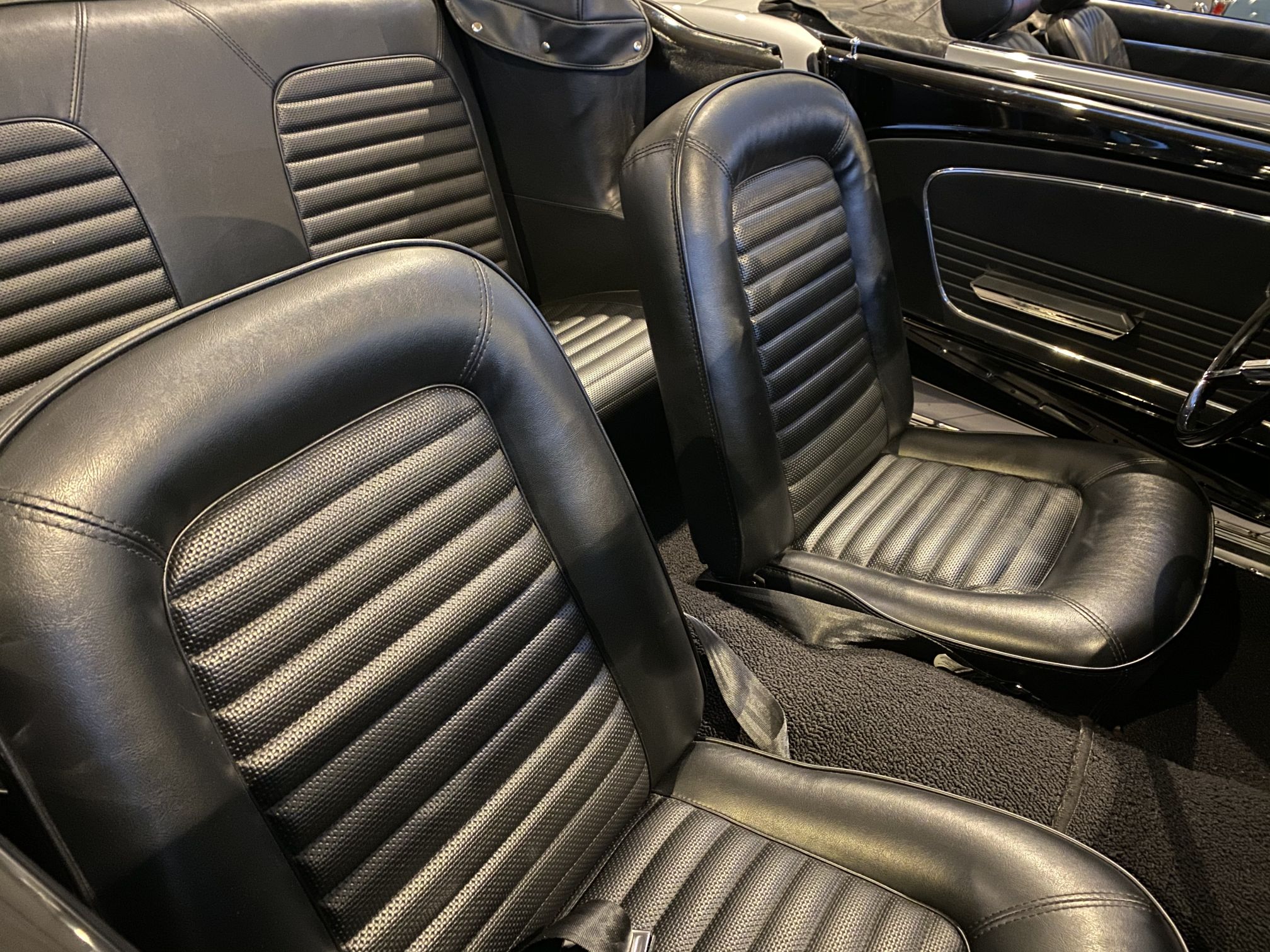

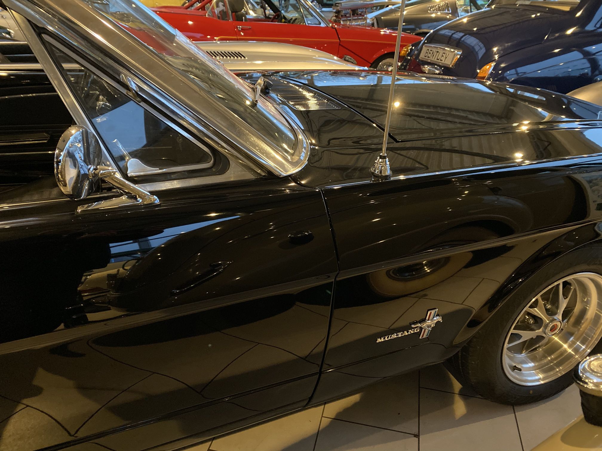

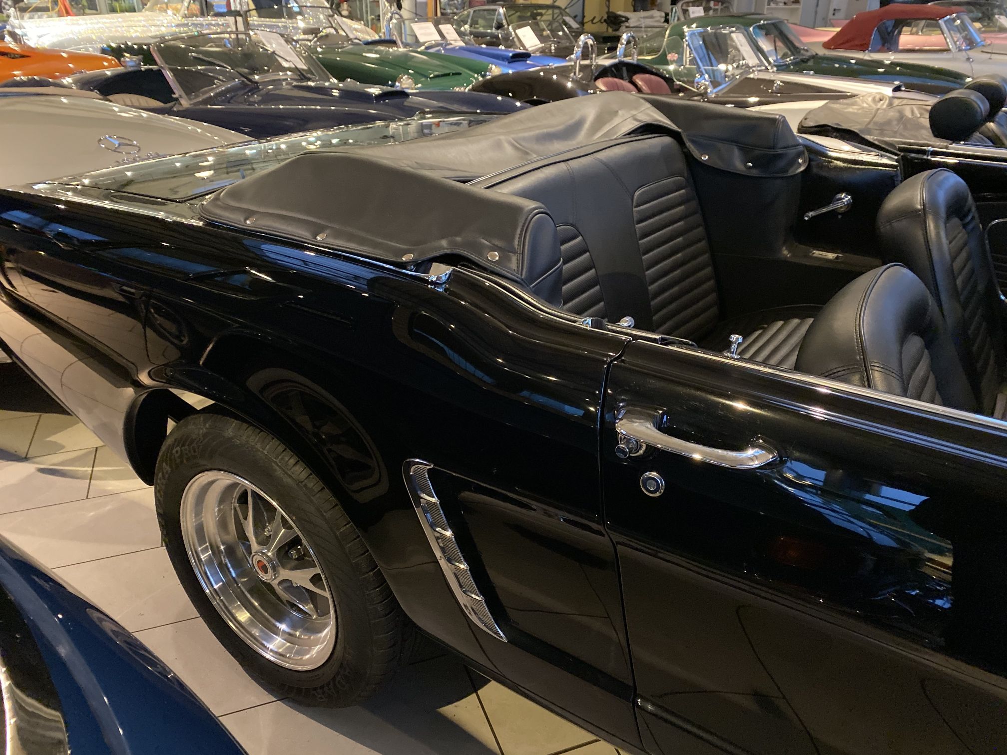

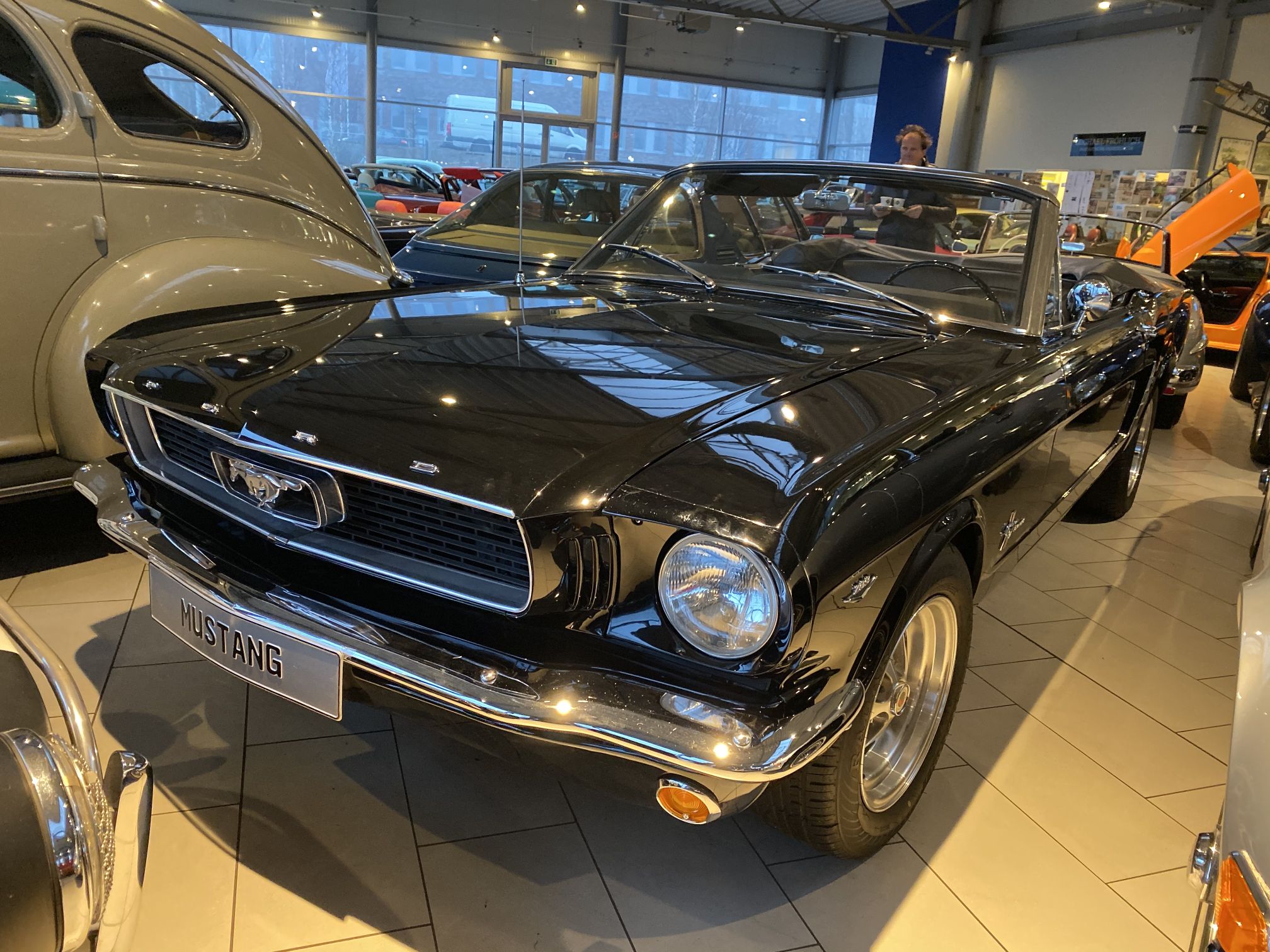

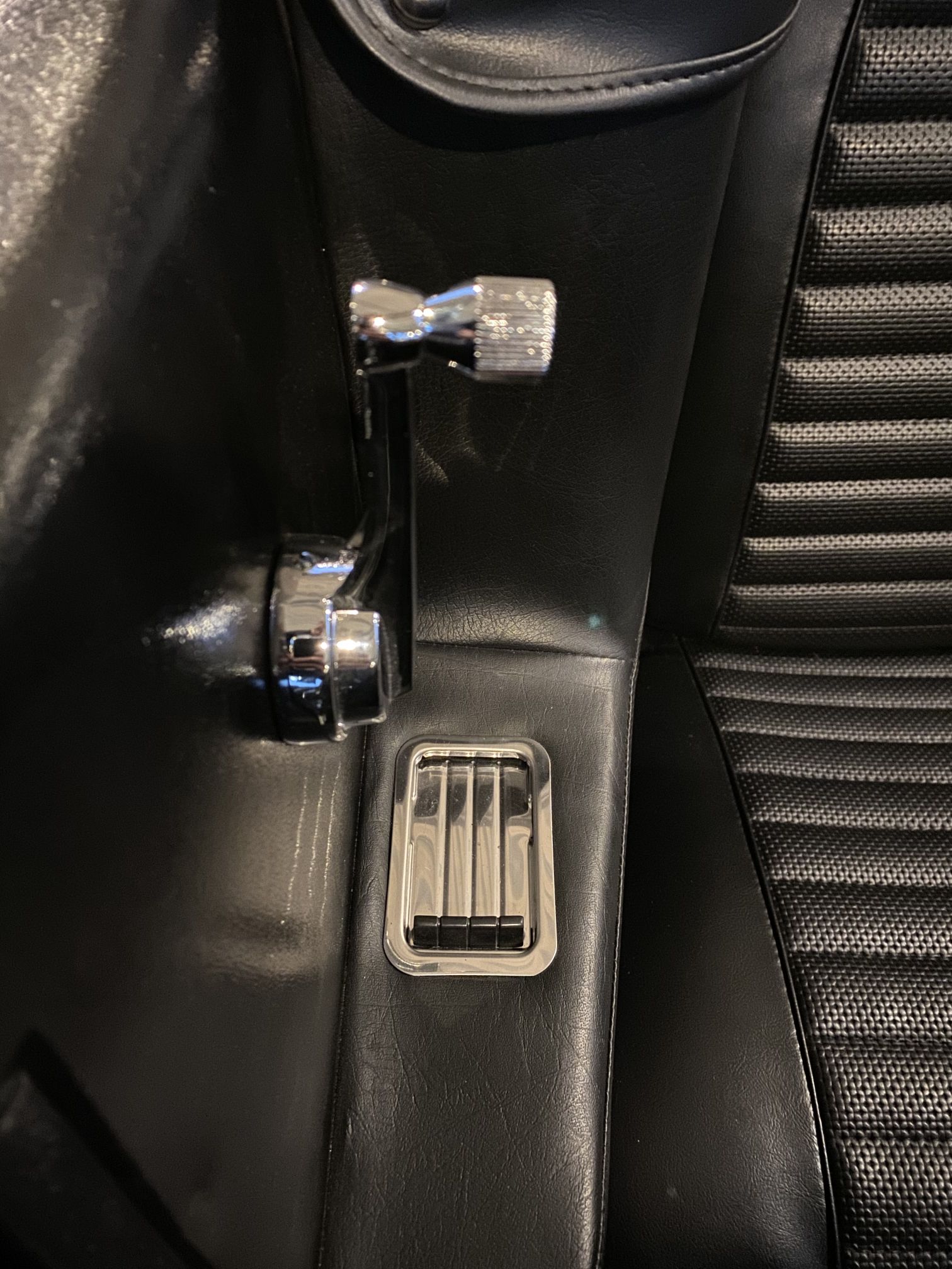

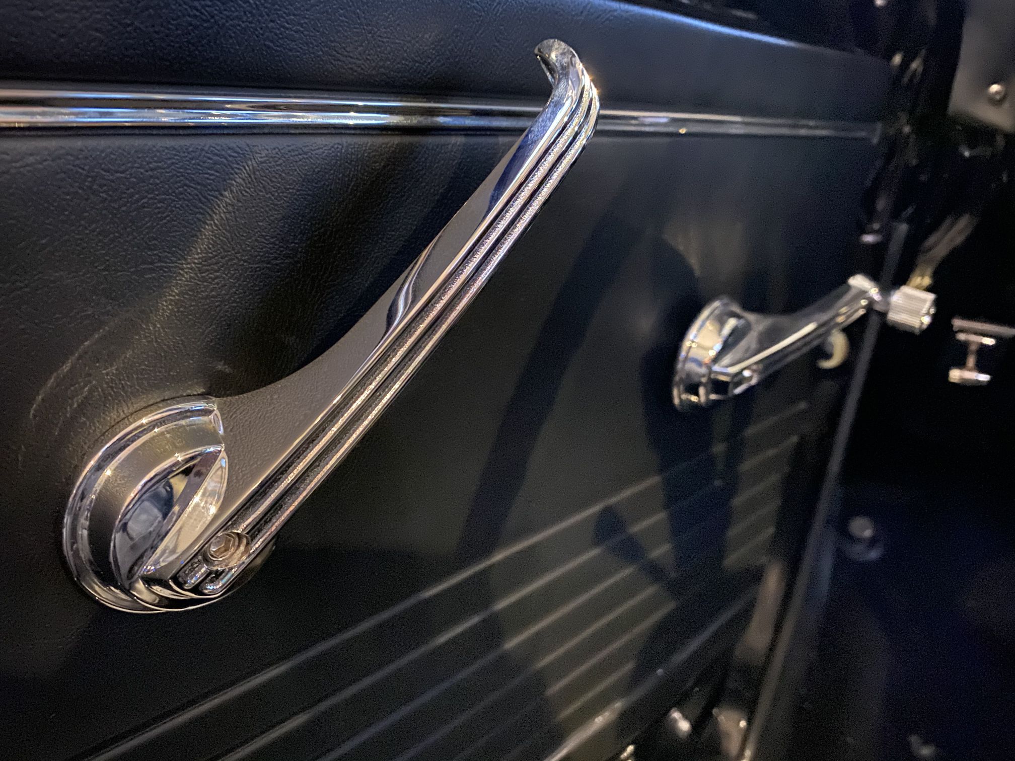

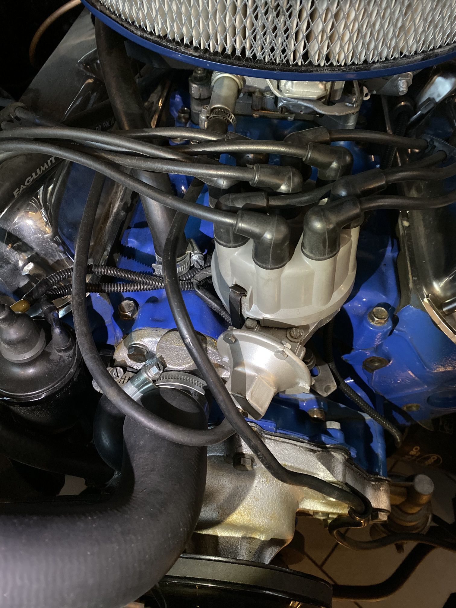

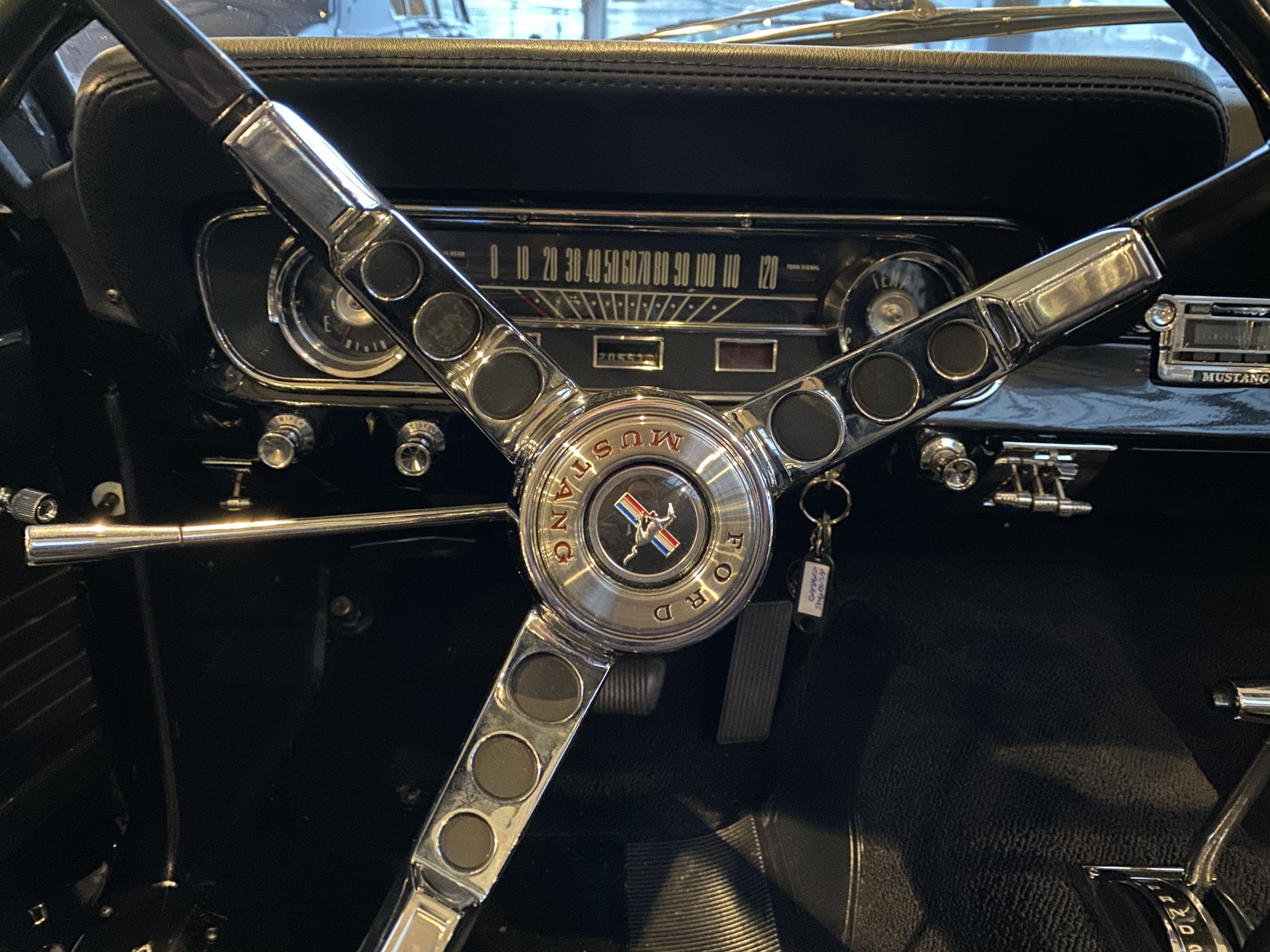

Hätte mich in meiner Verzeiflung dann fast zu einem 1965er Convertible hinreisen lassen.
Steht super da, war aber bei genauere Betrachtung - entgegen dem Fender Badge "289" - ein 260er 1964 1/2 Modell, wie die Decodierung der VIN zeigte.
Für eine nicht originale Standardausstattung dann leider etwas teuer, wie mir JJ am nächsten Morgen bestätigte.
Man sieht hier aber sehr gut die wesentlich bessere Basis und die ordentliche (natürlich deutsche) Lackierung.
Doch satte 55.000.- Euro sind einfach zu viel und ausserdem ist das gute Stück stark untermotorisiert Big grins

so hart würde ich hier gar nicht urteilen wollen. Herr Fröhlich ist ein echter Auto-Enthusiast und Liebhaber alter Fahrzeuge. Er hat nur eine andere Sichtweise auf das Thema.
Ein paar Macken gehören für ihn einfach zum normalen Alterungsprozess. Dadurch, dass er Jaguar, Bentley, Rolls Royce, Mercedes, VW, Fiat etc. etc. verkauft, hat er natürlich auch keine tiefergehende Expertise.
Am Ende ist es wie im Supermarkt: In wie weit du dich mit richtiger Ernährung auseinandersetzt ist ganz alleine dein Thema. Du kannst hochpreisige Produkte mit mäßiger Qualität finden und kaufen, oder eben etwas vernünftiges.
