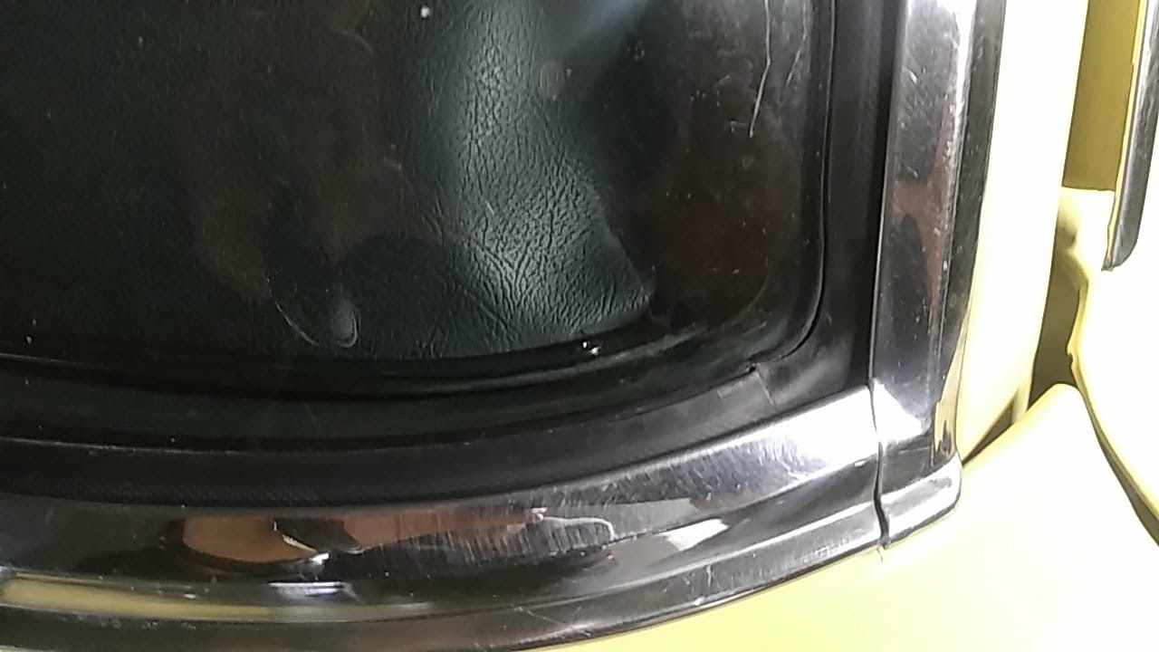

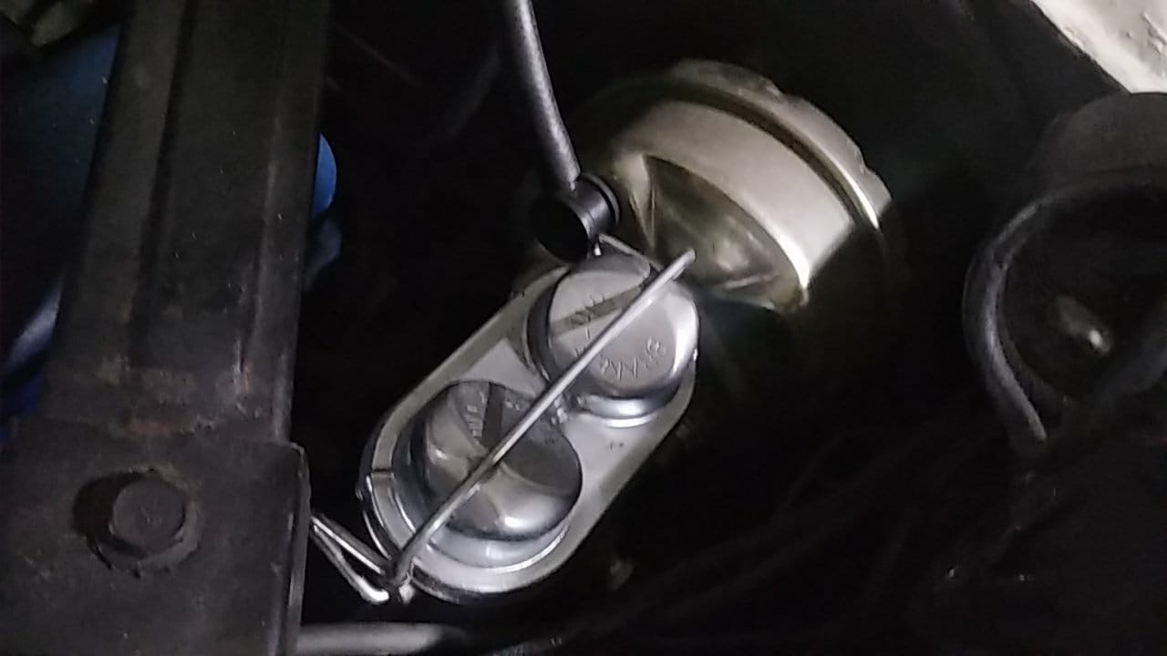

Kennt den jemand? Hab den Verkäufer schon kontaktiert und er war nett und hilfsbereit. Er hat mir noch mehr Fotos geschickt. Ich versuche die mal anzuhängen.

Die Dichtungen an den Scheiben sind dicht . die Frontscheibendichtung ist mal gewechselt worden .
Die wenigen Regenfahrten haben wir trocken überstanden .
Das Fahrzeug hat Trommelbremsen .
Damals wurde gemacht : Spurstangenköpfe , Querlenker oben und unten , Radbremszylinder hinten beidseitig ,
Bremsbeläge .
Keine Servolenkung , keine Klimaanlage , keine elektronische Zündanlage , die verbaute originale
hat mich noch nie im Stich gelassen .

Ne Spaß beiseite :-) ist alles Geschmacksache. Er schreibt kein Rost, das glaube ich nicht. Auf den Fotos in Mobile.de sieht man schon ordentlich Braun. Es sind aber zu wenig Detailfotos um ein richtiges Urteil zu treffen. Die Porschesitze gehen aber gar nicht in so einem Auto! Und denke dran, solche Bastel-Umrüstung müssen eingetragen sein.
