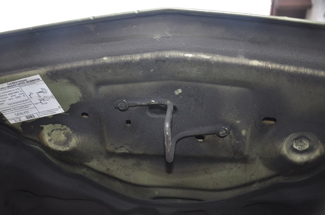

greenflash79 wrote:
grayhorse wrote:
Rostentfernung und "Stabilisierung" der Oberfläche !
Es wurde geschrieben " Korrosion ist nicht vorhanden."
Also soll Rostentferner wirklich auf KEINERLEI Korrosion gepinselt werden???
Als Lackierer Trift es mich immer sehr solche Aussagen zu hören, genauso wie "Mach Zinkspray drauf, gibt es im Baumarkt um de Ecke". Scared
Blankes Metall schützt man ganz einfach mit dem besten Rostschutz, den man bekommen kann und gut ist es.
Verzinktes Metall behandelt man sowieso mit einem Metall Primer und oder EP-Grundierung, alternativ lässt man es KTL Beschichten, dürfte aber hier nicht gehen, also EP und danach Farbe drauf.
Was macht man bei Rostbefall (der ja in diesem Fall nicht da ist)?
Der ganze Roststop/Umwandler/Entferner, ist im Grunde alles Schei....
Rost muss ordentlich entfernt werden, wie auch immer, Strahlen ist das beste und danach ein vernünftiger Lackaufbau mit EP Grundierung, Füller Basislack, Klarlack und wer es dann noch möchte eine Oberflächen und Hohlraumkonservierung. Shhh
Also 1. war die Rede von evtl. nicht ganz intakter Oberfläche ( evtl. Rost ? ) und 2. habe ich nur geschrieben, was das Bepinseln bewirken soll, NICHTS !!! weiter ohne jegliche Stellungnahme. habe auch nicht geschrieben, dass ich das jetzt machen würde. ALSO ......... Okido
LG

Es ist man gut das jetzt nur der „Lack ab ist“ und nicht noch mehr an Problemen dazu gekommen ist. Bremsflüssigkeit verhält sich bei längerer Einwirkungsdauer fast wie Abbeizer und kann somit auch an versteckten Stellen zu Lackproblemen führen.
So was zeigt dann auch wieder das man sorgsam mit solchen Flüssigkeiten umgehen muss und selbst kleine Kleckerspuren alsbald entfernt werden sollten.

Am besten mit warmen bis heissen Wasser ordentlich abspülen Okido
